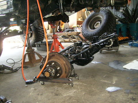

こちらが用意をしていたランクルホーシング。
巨大で重い!ハンパない。即席ホーシングキャリーで何とかガレージ内を移動させて、ジムニーの下へ潜り込ませた。

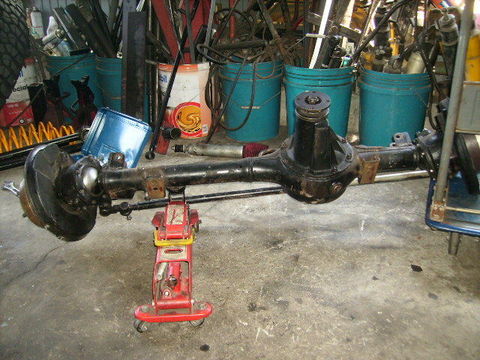

横から見ても - ALOHA
2011/08/03 (Wed) 17:15:36
*.nttpc.ne.jp
デカイ!
そろりそろりと動かして、アームの位置出しをしていきます。

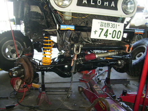

とりあえず、リンクを仮組みしてラテを繋ごうとしたら...ホーシングが横方向にズレない。
何という重さ!
自重が災いして片側に偏ってしまう。
しょうがないんで、ターンバックルを多用して何とか位置決め。
ココでラテラルを仮溶接。
1G位置決めのために、スプリングを仮組みしてある。
